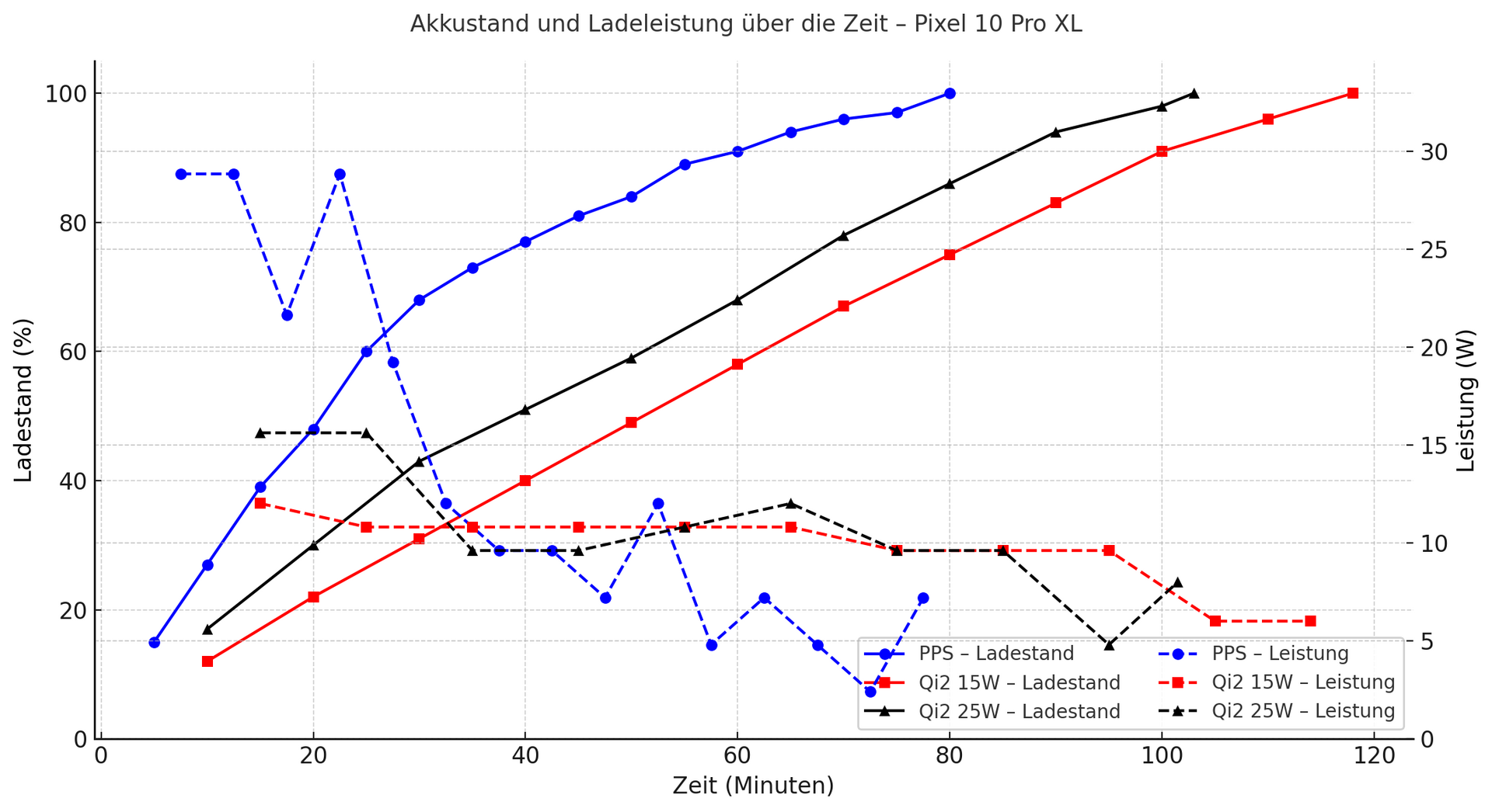

Hier als Diagramm (von ChatGTP erstellt) für diejenigen, die (wie ich) Schwierigkeiten haben, solche Messreihen Tabellarisch zu vergleichen. Die dritte Messung ist die Kabelgebundene aus dem anderen Thread.
@Xorp
Ich hoffe das ist ok für dich, sonst lösche ich es wieder.
Reaktionen: DerMoeter, Thaslin und Xorp
Ganz und gar nicht! Tolle Ergänzung, danke!
