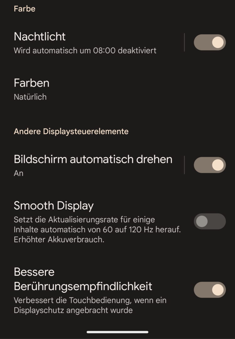

Hab jetzt ein dickes billiges Glas drauf und es geht auch ohne eine Aussparung oder UV kleber!
Wer Probleme mit oder ohne Displayschutz hat sollte mal in den Einstellungen bei Display ganz unten die Berührungs Empfindlichkeit hoch stellen!
Beim schnellen Test hat es bei mir was gebracht!
(und nicht wundern.. Screenshot ist vom P6Pro)
