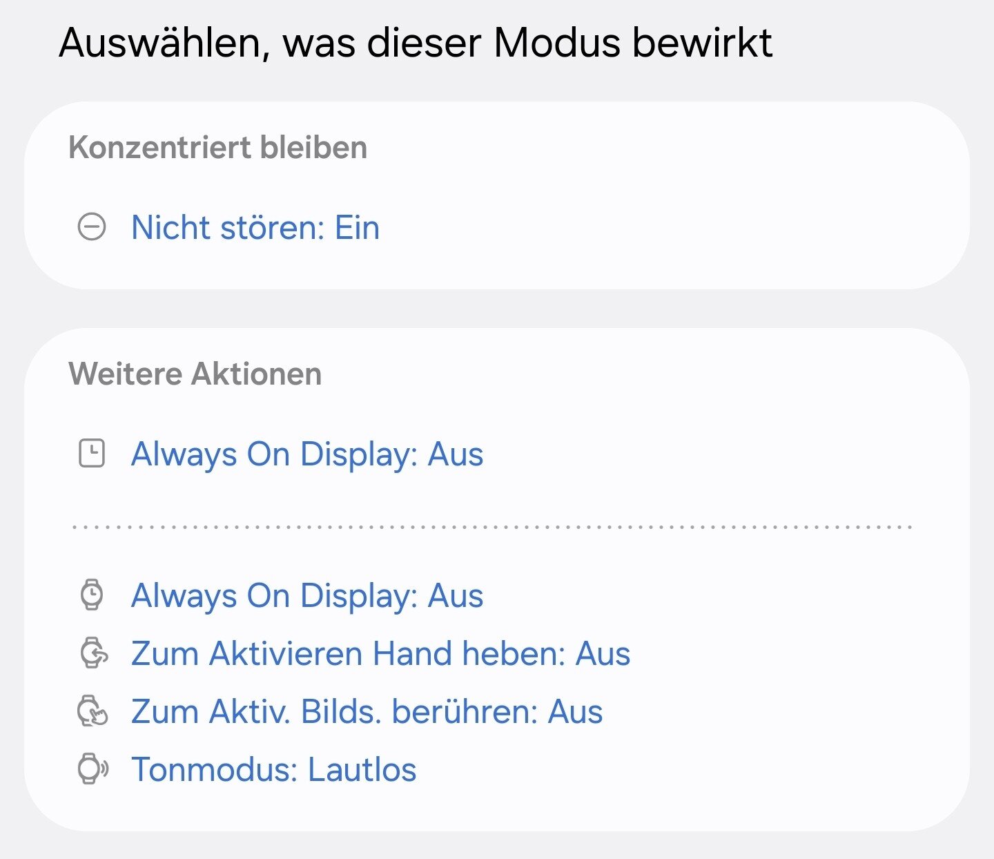

@Gsonz was bringt dieser? Ich nutze keinen Schlafmodus und die Uhr verbraucht so zwischen 10-15% in der Nacht mit allen Messungen außer Schnarcherkennung. Ach ja und diese Schlafapnoe hab ich auch nicht installiert.
Der deaktiviert z.B. das AOD und die Aktivierungsgeste falls man das aktiv hat. Das ist quasi ein erweiterter Nicht-Stören-Modus der sich konfigurieren lässt.

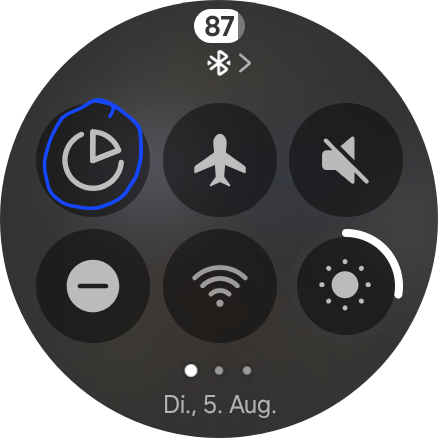

Du kannst den Schlafmodus direkt auf der Uhr einschalten.
Display runter ziehen und im Quickmenü das Symbol für Modi anklicken.
Da dann Schlaf auswählen.

@McVision aber das ist doch dann nur ein Modi wo du verschiedene Einstellungen vornehmen kannst, dass du nicht gestört wirst und in einer "guten Umgebung" schläfst.
@jessikira meint doch aber, dass es einfach deinen Schlaf überwacht, mit den verschiedenen Schlafphasen. Und das kann man ja nicht einstellen, da es ja automatisch erfolgt. Man kann nur zusätzliches noch einstellen wie Blutsauerstoff, Schnarcherkennung etc.... aber die ganz normale Schlafüberwachung ist doch Standard.
@Adventure-Girl84
Probier es einfach mal aus.
Bei mir (S25 Ultra) aktiviert sich dann der Schlafmodus.
Benutze ich schon seit der Watch4.
Und ja, man kann natürlich noch weitere Optionen in den Modus einfügen um nicht gestört zu werden.
Reaktionen: Adventure-Girl84
