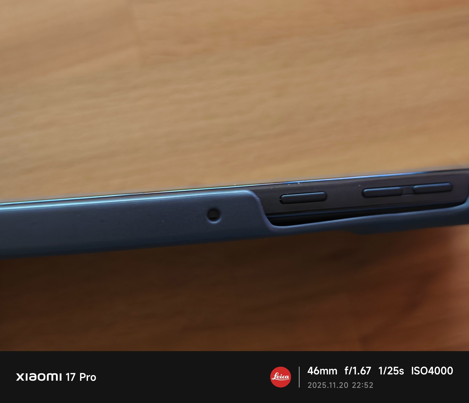

Also eine Erfahrung vom Handy:
Die beiliegende Hülle ist leider Müll. Sie sitzt einfach nicht richtig. Auch nochmaliges drücken bringt nichts. Rutscht immer ab

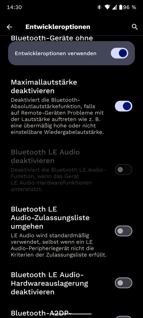

@noergli Zumindest bei allem, was über Bluetooth läuft, kann man versuchen, die "LE Audio" Option abzuschalten. Hab ich gemacht und plötzlich wars im Kopfhörer deutlich lauter.
@Nomex reklamieren, meine sitzt korrekt

@Nomex Meine mitgelieferte Hülle sitzt auch 100% genau.
Handy selber liegt plan auf dem Tisch. Aber die Hülle liegt nicht plan auf dem tisch
Kann ich nicht, ist in den Entwickler Optionen ausgegraut :/
Die Rückseite vom Gerät ist aber schon plan? Bei sowas denk ich ja irgendwie auch an einen aufgeblähten Akku.

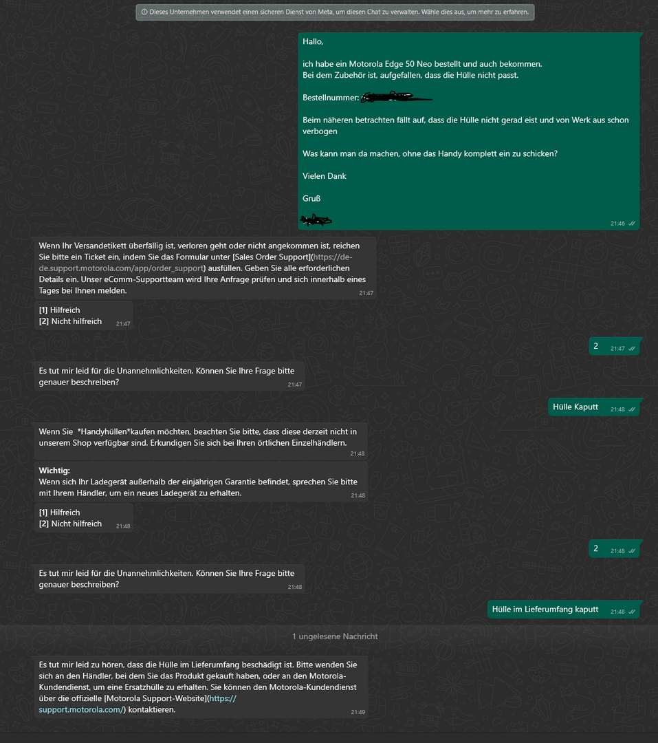

Und Wo?
Der Kontakt ist wie bei vielen Firmen fürn Ar***
Man dreht sich im Kreis. Wo kann man den Mangel denn angeben!?
Man landet wieder hier, ohne richtigem kontakt: Home | Motorola Support US
Gibt es eine Nummer? Eine E-Mail!?

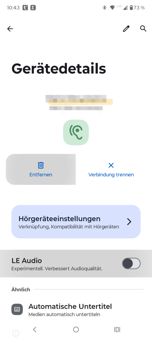

Ich habe (leider schon) Hörgeräte und da kann man in den Geräte-Einstellungen bei Bluetooth das LE Audio ausschalten.
Ich hätte jetzt vermutet, daß es diese Option bei allen per BT verbundenen Audio-Geräten gibt.
@Nomex Kontaktiere doch einfach den telefonischen Kundenservice von Motorola (08005030011). Die werden Dir schon helfen können.
Achso, du meinst im eigentlichen Bluetooth Menü. Da steht da allerdings auch nichts von, aber ich achte drauf, wenn ich wieder im Auto bin bzw. probiere es später auch mal an meiner Bluetooth Box aus.

Im eigentlichen Bluetooth Menü unter Einstellungen findet man eine solche Funktion nur wenn das Gerät LE Audio unterstützt.
Ansonsten nur in den Entwickleroptionen zu deaktivieren.
