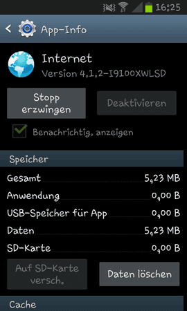

4) Dort hälst du den Browser gedrückt und klickst auf App-Info
Also bei mir sieht das so aus... ( hoffe, es funktioniert) :biggrin: und bei mir heißt das Ding "Internet"... und ja, ich habs auch schon versucht mit "daten löschen"....hat alles nix gebracht
jep...Internet....4.1.2....aber das ist auch gleichzeitig die Androidversion, die hätte ich auch so gewusst :)
Ich wollte wissen, aus welcher Firmware dieser browser stammt.

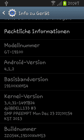

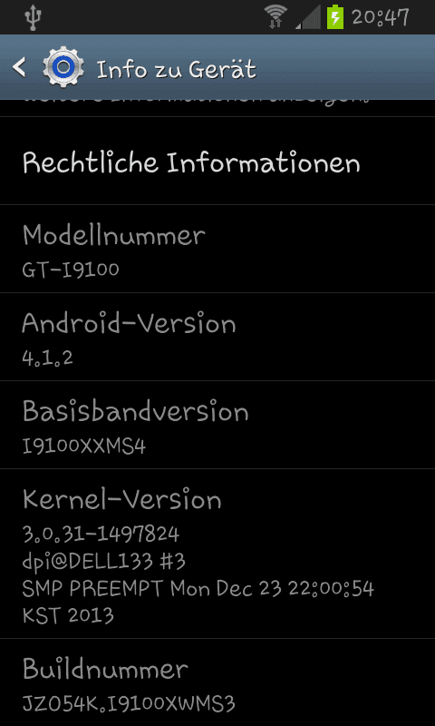

ok, hat soweit alles geklappt, hab nun die 4.1.2 und die MS4 ( hab ein Bild angehängt...hoffe, es ist richtig, was ich hier erzähle :) )

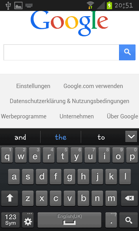

DER FEHLER IST ÜBRIGENS BEHOBEN WORDEN :thumbup: ( siehe Screenshot)
