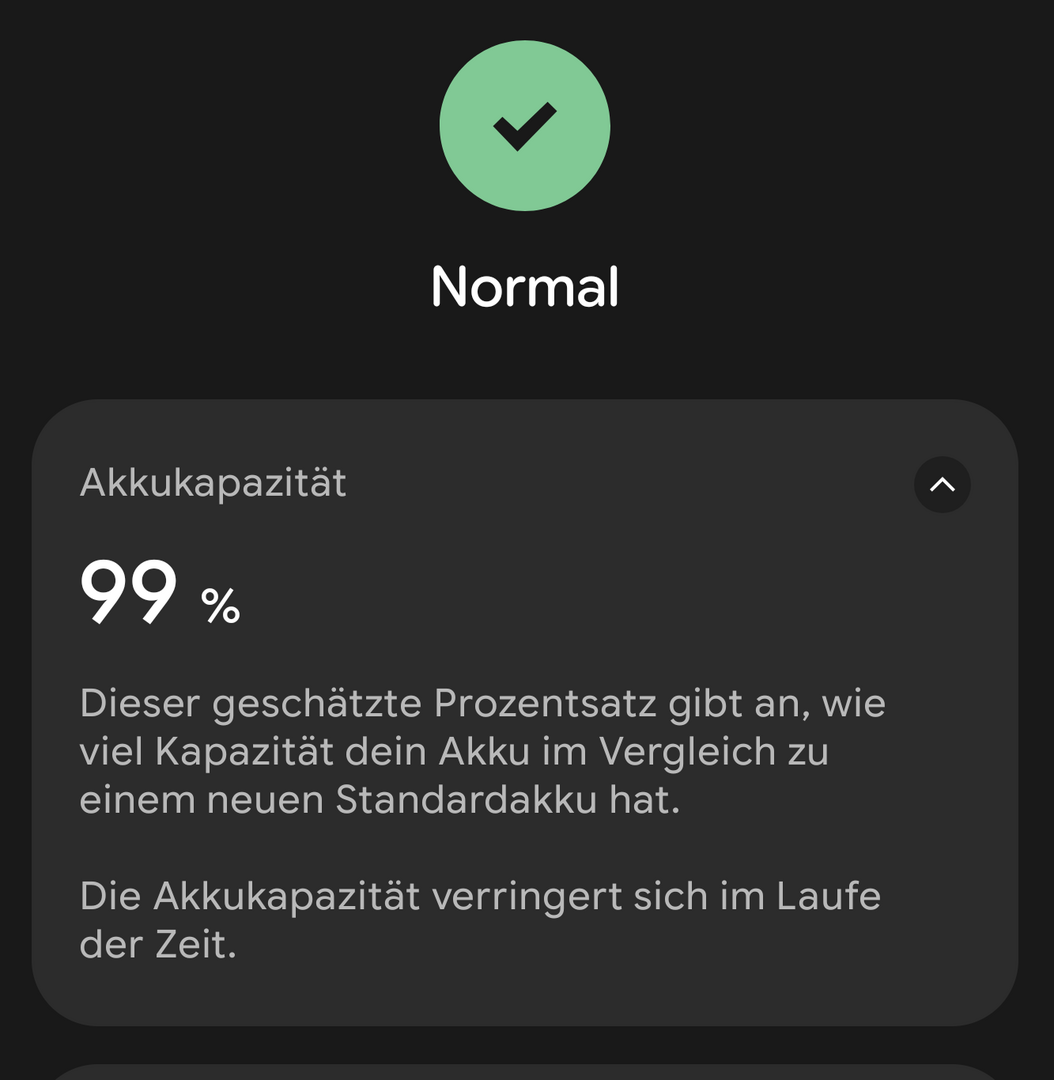

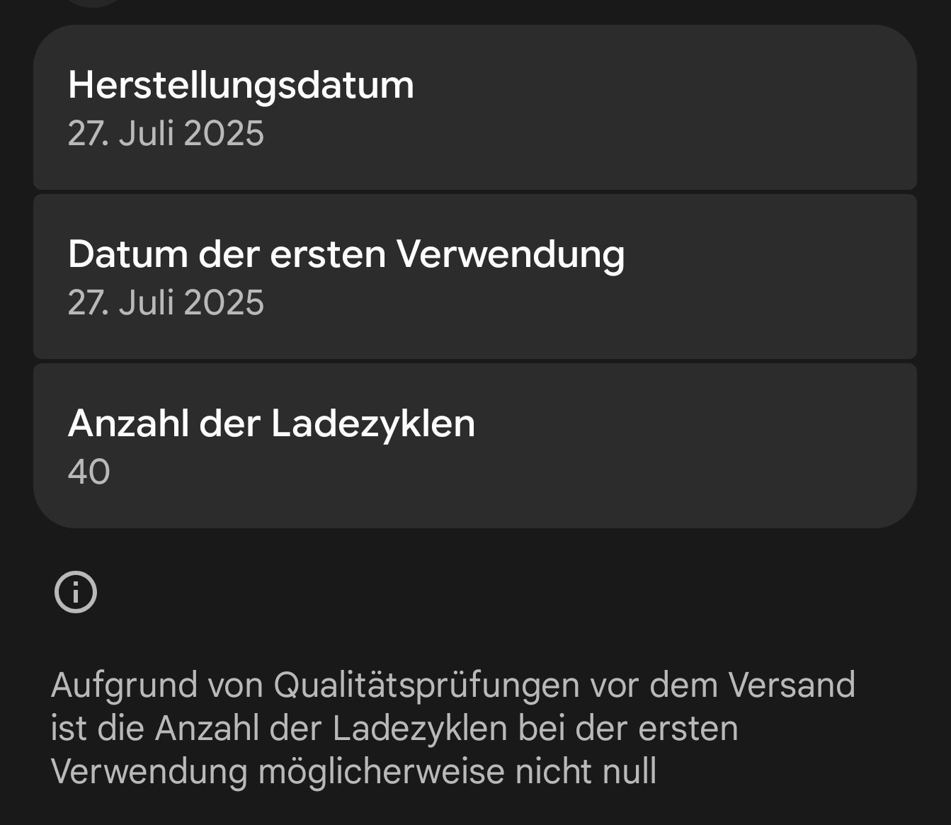

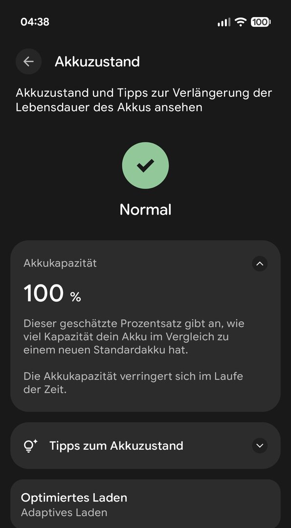

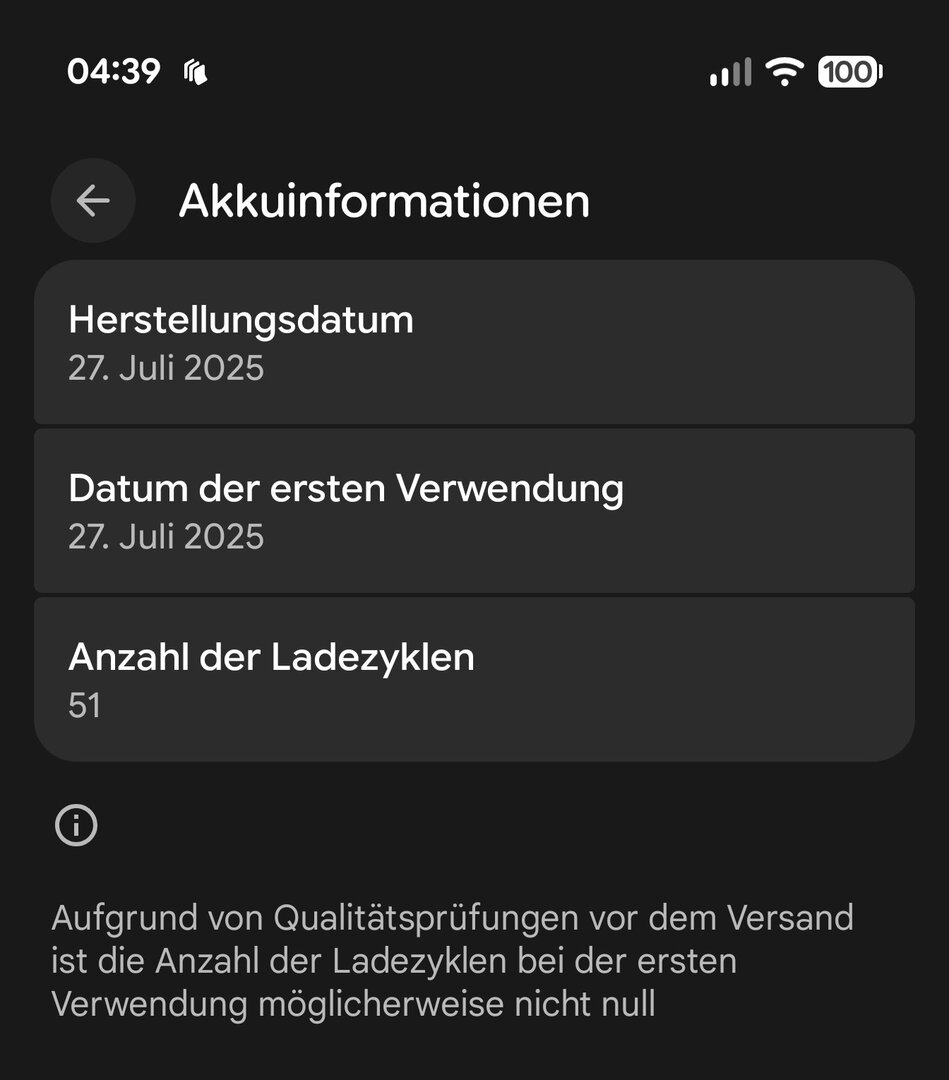

Moin. Und seit heute wieder 100% . Bei 30 Zyklen war es noch 98%. Siehe einige Beiträge zurück. Alles sehr merkwürdig.
