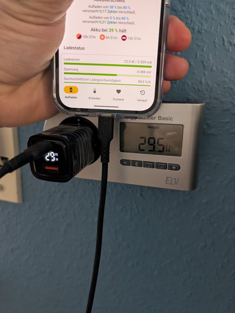

Hab nur das normale 10 und bin nicht umzufrieden. Android Auto im Octavia 4 läuft nicht so wie gewünscht.Connect dauert ewig und das erste Wort in den Ansagen (Maps, Waze) wird verschluckt. Akku ist durchaus OK. Fieses Funkloch am Büro in WI, 2x30 Min Android Auto un losgefahren bei ~75%-
Lädt mit 30W, AccuBattery zeigt aber nur 22 an. Am QI Lader (INUI) werden 3W Ladeleistung in AccuBattery angezeigt.

@Hexxer Wie kann das sein, dass 29watt reingehen, aber nur 22 ankommen? Liegts an dem App?
Ich habe den original Pixelsnap Lader und komme laut Batteryone App auch nur auf 15w obwohl es 25 sein müssten.
Übrigens, in Dacia (der ein Android Betriebssystem hat im Medianav) verbindet sich Android Auto (ohne Kabel) rasend schnell, zuverlässig und funktioniert bestens. Dort hat eher IOS gezickt.
@spline Wenn in das Handy 29W rein gehen und beim Akku 22W ankommen, ist der Rest der Verlust durch Spannungswandler und den Betrieb des Handys selbst.
Reaktionen: spline
@prx Okay, klingt logisch. Aber wie kann Google dann mit 25 Watt werben? So wie Apple beim Iphone 17 pro von 8x "optischen" Zoom spricht? :1f60f:
@spline Der Eigenverbrauch ist sehr variabel. Wenn das Handy pennt ist der sehr gering. Müsstest ein Messprogramm verwenden, das auch bei abgeschaltetem Display eine Ladekurve protokollert, keine Momentananzeige. Beispielsweise "Charge Monitor".
@spline Andersrum rechnen. Lader liefert maximal 30W, Handy frisst 8W, bleiben für den Akku nur 22W übrig.
Auch dunkler Betrieb dürfte was ausmachen. Weisser Hintergrund ist bei OLED-Display die Höchststrafe, Schwarz hingegen spart Strom.
Reaktionen: Willhelm und spline

...alternativ misst das Gerät/die App falsch?

Also ich hab bei 39% geladen, da wird schon länger alles gehalten was das Gerät hergibt. Außerdem kann das P10/Pro ja mit 30W laden. Ich gehe fast von einem Ausleseproblem der Software aus, wer weiß was die API hergibt.
