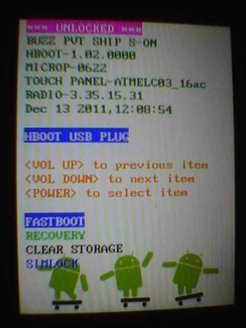

Hast Du egtl. schon den BL entsperrt?
Gruß Falk
Hi,

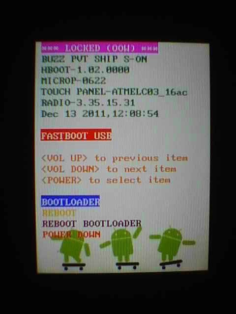

mit dem Bootloader hab ich ja gerade das Hauptproblem. Wenn er wenigstens off währe, dann käme ich auch weiter.
Dort versagen leider alle Tools. Was bleiben mir dann da für Möglichkeiten? Hexeditor? Wenn ja wie?
HTC bietet auf ihrer Seite ebenfalls scheinbar etwas an, jedoch ist in der Liste nichts von 1&1 drin, deshalb habe ich bis jetzt da noch nichts versucht (mit dem RUU und Hexeditor). Geht das dann auch mit den anderen Versionen auf ein 1&1?
Und ja, Hardware ist noch TOP, das ärgert mich ja und deshalb möchte ich da ein Cyano draufmachen wie auf den anderen Handys auch.
So, Probiert und gescheitert... mit der HTC Anleitung..
Damit ist das Handy naja für meine zwecke nicht nutzbar, da zuviel Müll drauf ist, der einfach den Speicher unnötig füllt und einige Tools, die ich bräuchte nur unter Root laufen.
Schade.
Wenn jemand noch eine Idee/Versuch hat, ich bin ganz Ohr. Ansonsten geht das Handy weg. Nur zum anschauen und rumliegen brauch ich es nicht...

Meine ursprüngliche Motivation war nur mein HTC Wildfire zu debranden und vom 1&1-Logo und -Apps zu befreien. Da ich nun soviel gutes über CyanogenMod, OmniRom und Sailfish gelesen habe, möchte ich nun auch ein alternatives Android. Daher steht nun folgendes auf meiner Agenda:
  • HBoot auf 1.01.0001 downgraden
  • (gelöst) HBoot unlocken
  • HBoot auf S-OFF
  • HTC Wildfire debranden
  • Android rooten
  • Alternatives Android installieren
Ich habe nun schon sooo viel gelesen und ausprobiert, sodass ich ein totales Chaos im Hirn habe. Vor allem da vieles nicht funktioniert hat oder erst nicht funktionierte und dann plötzlich doch ging. Ich werde in weiteren Posts alle meine Quellen verlinken, aber vorallem meinen Lösungsweg in einigen Edits. Meine Ausgangssituation war:
Grundsätzliches
  • Das Unlocken per HTCdev ist nicht zu empfehlen. Es hat meine Situation verschlimmbessert: von 1.02.0002 zu 1.02.0000_R3
  • Wenn ich an meinem Wildfire per USB rumspiele, schalte ich mein Antivirus-Programm temporär aus.
Bootloader unlocken
Das Unlocken geht ganz einfach mit den Anweisungen und der unlock.zip unter folgendem Link. Es ist zwar für das Wildfire S, jedoch funktioniert es teilweise auch mit dem normalen Wildfire, d.h. das unlocken ging, aber das downgraden nicht. Auch das BLtool scheint beim locken und unlocken zu arbeiten, mehr aber auch nicht.
ClockworkMod flashen
Jetzt kommt ein Zwischenschritt, der aber notwendig ist, mir jedoch auch viel gebracht hat. Mit diesem Mod läßt sich nämlich ein Backup machen und das System auch wieder herstellen. Und natürlich ist es auch zum flashen des Wildfire.
Android 2.2.1 auf 2.1.1 downgraden
Mit diesem Vorgehen hatte ich die Hoffnung, dass gleichzeitig mit Android der Bootloader downgradet wird. Leider hat es bei mir nicht gewirkt. Trotzdem möchte ich mein Vorgehen hier erwähnen. Erst habe ich mir aus einer RUU die Datei "rom.zip" extrahiert. Diese transferierte ich dann auf die SD-Karte des Wildfire und benannte sie in "PC49IMG.zip" um. Dann startete ich den Bootloader.
Meine Probleme. Wer kann helfen?

Das ist ein Irrtum. HTCdev hatte nicht funktioniert. Ich vermute es hat mir nur die Bootloader-Version versaut. Den Unlock hatte ich anders geschafft, siehe oben.
Pearli schrieb:
Du kannst jetzt einfach über fastboot ein Recovery Image für das Wildfire (Codename: buzz) Dazu in Link von mir: http://download2.clockworkmod.com/recoveries/recovery-clockwork-5.0.2.0-buzz.zip (einfach entpacken)
Irgendwie funktioniert die Version 5.0.2.0 nicht bei mir. Ich kann das Recovery zwar starten, wenn ich im Menü etwas auswähle, bekomme ich jedoch nur einen Blank-Screen. Nach einem Reboot habe ich wieder mein altes Recovery.
Mein Recovery ist nun wieder ein CWM-Based 6.0.1.4.
Pearli schrieb:
Code:
fastboot flash boot boot.img
fastboot erase cache
Habe ich durchgearbeitet. Ist auch alles ohne Fehlermeldung durchlaufen. Nur bringen tut es nichts. Ich habe immer noch Hboot 1.02.0000.
Grundsätzlich bei all meinen Versuchen, scheint immer alles durchzulaufen, nur der Bootloader wird immer ausgenommen. Fehlermeldungen sind dann immer in der Art "falsche Signatur", "Remote: not allowed" oder "Version zu neu".
Ich hatte ja schon aufgegeben, aber wurmen tut mich das schon.
Gruß, Tim.
Bootloader unlocken
Dann verstehe ich diene Aussage hier nicht. Dort ist auch auf dme Screen zu erkennen, dass dein Telefon UNLOCKED ist.
Zum Recovery: Wie wählst du die Funktionen aus? mit dem Power-Button oder mit dem Trackball (hier funktioniert nur der Trackball)
Und das flashen des boot.img ist nicht dafür gedacht, deinen HBOOT auf eine niedrigere Version zu bekommen, sondern ein belibieges ROM zum laufen zu bekommen. Denn normalerweise wird mit einem UNLOCKED BL die boot.img aus der rom.zip nicht über das recovery installiert.
Du wirst mit deinem jetzigen Bootloader auch kein S-Off mehr bekommen, denn die Anleitungen und Programme sind nicht dafür gedacht, nach einem HBOOT Update (und nichts anderes passiert beim Unlocken) auf S-OFF zu wechseln.

Hallo TitanOn, habe Dein Fall mit dem HTCdev und dem Bootloder gefunden.
Das hier ist die Loesung:
How to downgrade from hboot 1.02.0000 to hboot 1.01.0001!!
....for everyone who as been upgraded to the htcdev hboot to be able to downgrade for revolutionary s-off"
http://forum.xda-developers.com/showthread.php?t=2404232
Beim Lesen habe ich mich daran erinnert das ich bei mein Vodafon Buzz auch mit dem Hex editor und der Goldcard hantiert habe um es auf ein hboot 1.01.0001 zu kommen.
Dieses HTCdev Hboot ist ein echtes Schrottverfahren .......
